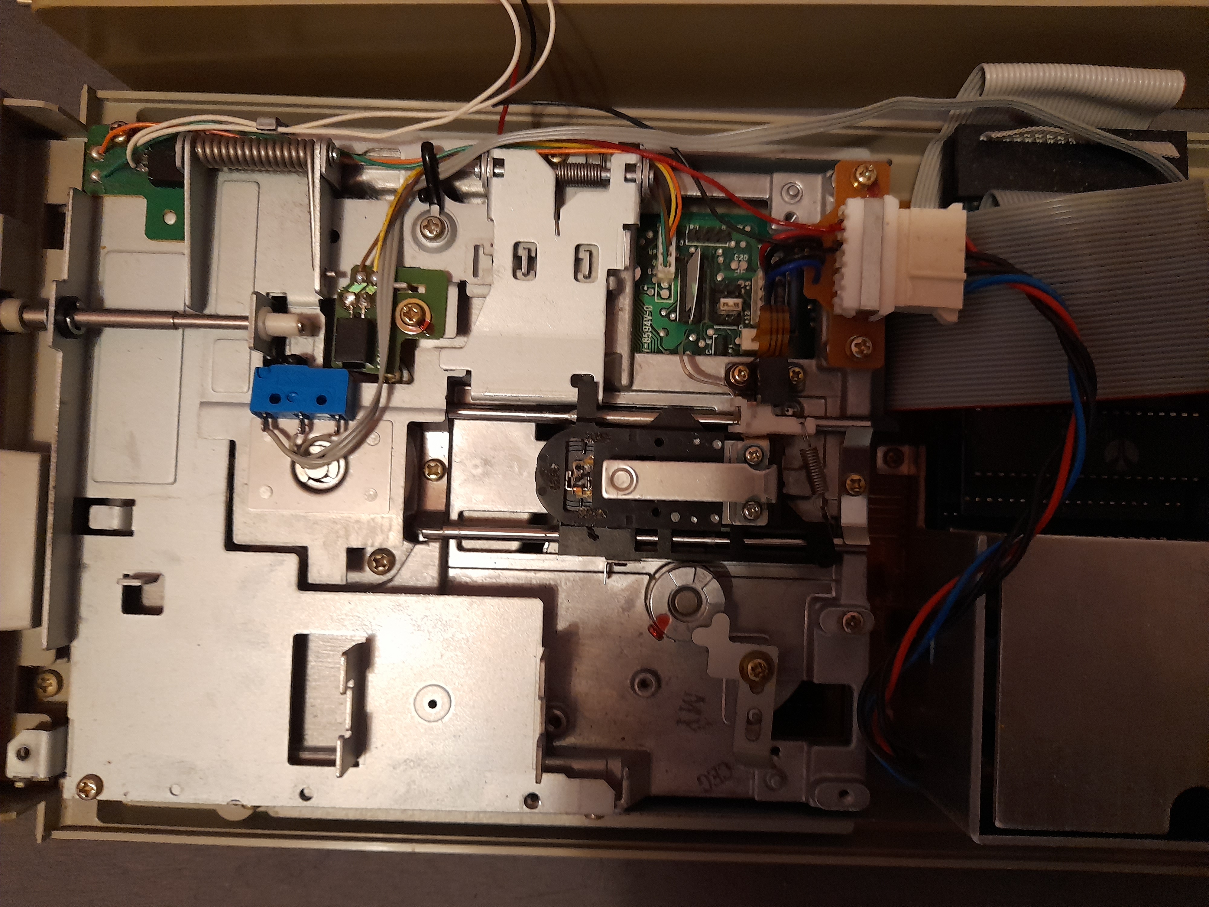

Ich habe diesen Mikroschalter auch verbaut:
Aber ansonsten ist eine Mini-Speedy eingebaut.
Andreas
Danke für das Foto. Hast Du den Schalter mit Heißkleber fixiert?

Ja, ich habe es mit einem Kleber befestigt. Ob es Heißkleber war, kann ich nicht mehr sagen.
Ist schon zu lange her...

2-Komponenten Kleber nehmen, Heißkleber wird wohl bei der Verbindung Kunststoff/Metall nicht lange oder gar nicht halten. So habe ich dass auch gemacht, beim Taster für Speedy-XF bzw. Hyper-XF Dichteerkennung. Rein praktisch ist der zusätzliche Taster bei Hyper-XF Einsatz nicht wirklich zu merken. Da hat der Einbau einer Indexlocherkennung-Umgehung schon mehr Reiz. Grüße Bernhard

Also würdest Du diesen Microschalter bei Hyper+ XF nicht empfehlen? Okay!

Ich hatte den Taster mal bei einer umgebauten XF eingebaut und dann hier im Forum extra nochmal nachgefragt ob ich da irgendwas falsch gemacht oder verstanden habe. Der Entwickler hatte sich dann später auch noch zurück gemeldet und mir das Verhalten bestätigt. Lange Rede, wenig Sinn - der Taster sollte was bringen, ich konnte es nachvollziehen. Allerdings ist die neue ROM Software so clever programmiert, so dass die Fehler beim Densitywechsel im laufenden Betrieb auch ohne Taster keine (?) Probleme mehr machen sollten. Ich habe aber evtl. nicht ausführlich genug getestet - man benutzt ja kaum noch Disketten und für mich war es eher ein Bastelprojekt. Grüße Bernhard
